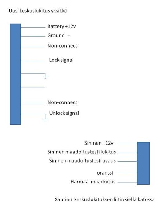

Lukituksen toimivuutta voi testata sillä että maadottaa lukituksen ja avauksen piuhoja.
katossa ir-boxille menevät johdot menee näin
sininen +12v
sininen lukitus (maadotustesti tähän)
sininen avaus (maadotustesti tähän)
oranssi
harmaa Maadotus

no nyt se boksi tuli "Kiinasta" tai mistä lienee... kotiin asti alle 14 euroa....
mutta.... koitan laittaa tähän nyt kuvan näkee ken näkee...
miten noi yhdistetään toisiinsa....
silloin kun tilasin suomesta niin mukaan tuli kytky ohje.. nyt kun teen ton mukana tulleen
ohjeen mukaan (eiks Xantussa ole se negatiivinen kytkentä juttu?) niin ei pelitä....
napsuu kyllä mutta ei toimi ei... avaimenperät vaan vilkkuu...
koittakaa nyt ihmetellä... kohta lakkaa toinenkin oven lukko toimimasta...
Tiedoston kommentti: liitin kaaviot
liittimet....JPG [ 23.18 KiB | Katsottu 3255 kertaa ]
