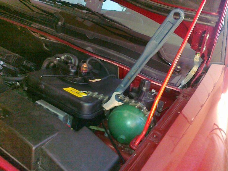

Bilteman ketjuputkipihti maksaa muutaman euron ja sillä väännettäessä Ulna pettää kyllä ensiksi, jos lihaksessa riittää momenttia.

Tarkoitatko tätä:
http://www.biltema.fi/fi/Tyokalut/Kasit ... dit-12473/
Riittääkön tuossa halkaisija, kun sanottin maksimi 100mm putkern halkaisija ja kai tuo jousipallo on vähän enemmän?
Ja kestääköhän varmasti jatkovarren kanssa jos, tai kun tässä tapauksessa, on kunnolla jumissa....
21042012136.jpg [ 101.71 KiB | Katsottu 8026 kertaa ]

No niin kaverilla oli kunnon putkitongit lainaksi ja niillä kun väänsi, ei tuntunut olleen edes kireessä. Ehkä sekin auttoi, että sen jälkeen kun ketjumallinen avaaja oli mennyt poikki, ruiskutin sinne juureen CRC:tä ja koputtelin vasaralla. Olis varmaan pitänyt tehdä se ennenkuin edes yritti auki.... Kyllä on kiva taas ajella kun jouset takanakin :)
