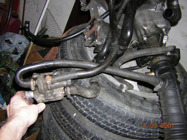

Otin vapauden taiteilla asiaa (epä?)selventävän kuvan. :D (suiurenee klikkaamalla)
Vasemmanpuoleisella tarkoitan tuossa nimenomaan tuota kuvan vasemmanpuoleista, eli sitä moottorin kyljessä olevaa pulttia. Sinne on vaikea saada mitään täysikokoista räikkää, koska ottaa luistiin kiinni ja toisaalta pitkän jatkovarren kanssa vaihdelaatikko tulee vastaan. Suosittelen hylsyä, lyhyttä jatkovartta ja pikkuräikkää, muistaakseni noilla tuon sain itse pois revittyä.
Eipä silti, itse en tuota luistia edes epäile. Aika hassua jos auto kuitenkin suostuu käymään muutamia kymmeniä sekunteja? Mitä tuona aikana sitten tapahtuu? Luisti loksahtaa yhtäkkiä avonaisesta kiinni? :roll:
No, kannattaa tuo toki silti putsata. Jos vastus (olisiko luokkaa 55ohm?) on rikki, niin minulla taitaa olla noita ehjiä myös tuossa.

Bumperin kuva ja seloste on hyvä! Vaikka se ei auttaisikaan tähän ongelmaan, opin ainakin taas lisää. Tämä oppiminen on alkanut kiinnostaa vasta viime aikoina, taustatiedot ovat nolla eli odotan tulevaa 2cv peruskorjauskuskoulutusta oppiakseni mahdollisimman yksinkertaisesta koneesta perusasiat... Haynesin ja tekniikan sanakirjan avulla on joskus vaikea selvittää asioita, kun tuosta sanakirjasta ei edes löydy kaikkia sanoja. Nyt vaan alkaa tuntua, että en pian enää kehtaa kysellä lisää :oops:

Ja tietenkin myös Jasun kuvat olivat selventäviä, joten molemmille kuvittajille kiitos. Kokoilen näitä parhaita Haynesin sivujen väliin. Mutta henunen II:ksi en halua.... :lol:
