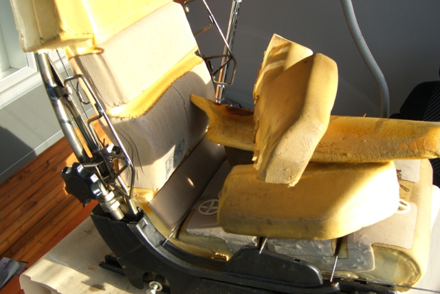

Sillä ovat "moduulirakenteiset"! Varsinkaan 16 venttiilisen penkkejä ei kannata kovin kevein mielen nakata lavalle, sillä nousevat vielä arvoon arvaamattomaan. En myöskään näe mitään järkeä märkäimurilla pesemisessä ja huolellisessa imuroinnissa, sillä samassa ajassa purkaa päällyset irti ja laittaa koneeseen ja vieläpä ihan penkin ollessa autossa paikallaan. Tästä muutama kuva:
Haalimani uhrit olivat pintahomeessa, mutta rakenteellisesti siinä mielessä ehjät, että kaikki säädöt toimivat, eikä yksikään ruuvi ollut hukassa tms.

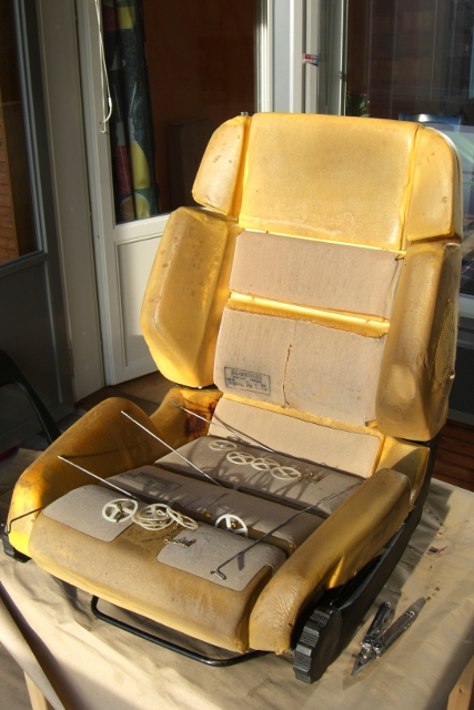

Tähän vaiheeseen päästäkseen meni noin vartti. Penkki oli kaiken aikaa siinä asennossa, jossa se on autossakin. Purkutyökaluna toimi ainoastaan Leatherman ja näkyvillä on kaikki kiinnitysosat, joilla kangaspäällynen penkissä istuu.
Niin kuin näkyy, vaahtomuoviosat ovat irti nypättäviä palasia. Siispä vakiopaikoistaan kuluneen kuskinpenkin voi entrata käyttämällä hyväksi ylimääräisen pelkääjän penkin vähemmän kuluneita osia. Samalla voi halutessaan askarrella perseenlämmittimien vastuslangat uudelleen.

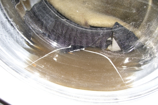

Päällyset laitoin pesukoneeseen käsinpesuohjelmalla ilman linkousta, 40:een asteeseen. Pesuvesi näytti tuolta vartin lillumisen jälkeen, joten kyllä sille pesulle ihan tarvettakin on reilun 20 vuoden pershikien imeskelyjen jälkeen. :oops:

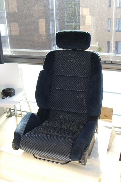

Kasasin tänään yhden ja ottihan se aluksi aikaa, mutta hermoilla ja sorminäppäryydellä siitä selviää. Edelleenkään en tarvinnut Leathermania kummempaa työkalua, joten helpoksi hommaksi uskaltaisin tätä urakkaa väittää. Ei ollut pesty päällinen menettänyt muotoaan tahi kutistunut.
Sellaisenkin hyödyn tästä urakasta havaitsin, että kaikista näistä penkeistä on irronnut ainakin yhden poikittaistukilangan kiinnitykset, jonka jälkeen päällinen alkaa liikkumaan. Ilmeisesti oikein läski perse taivuttaa lankaa, jolloin kiinnitys ei pidä enää.
 Viestin otsikko: Re: Älä hävitä pikkuvikaisia BX:n penkkejä
ViestiLähetetty: 13.06.2012 20:58
Eilen tuli taiteiltua tämä toinenkin penkki kasaan. Selkäpuolella oli muutama reikä, joita sitten Tuhkimona ompelin iltani iloksi. :oops:
Mutta lopputulos ei juuri uutta häpeä :) Reunoissa näkyvät vaaleammat kohdat eivät ole likaa, vaan puhtaana tuo materiaali heijastelee sen mukaan, miten sitä on "silitellyt". Tuohon ristiselän säätöönkin liittyy sellainen yksityiskohta, että saatönupelon takia tehty reikä löytyy penkinpäällisen molemmilta puolilta, eli pelkääjän penkissä on säädölle reikä valmiina ja ilmeisesti myös brittimallisto on huomioitu. Tämä on sitä ns. valmistustekniikkaa, eli tehdään komponentteja, jotka käyvät ilman muutoksia kummalle tahansa puolelle. Hauska havaita tällaisia asioita näinkin vähäpätöisen tuntuisissa asioissa, mutta tuotannollisesti sillä on ollut suuri merkitys. Meille harrastajille siitä on hyötynä juurikin tämä vaihtokelpoisuus ja hyödynnettävyys molemmin puolin :lol:

Koska en valaissut tuota purkua tarkemmin niin hoidetaan sekin pois päiväjärjestyksestä.
1. Irrota niskatuki
2. Irrota istuinosa
3. Irrota selkänojan muovi, kaksi ruuvia alhaalla sivuilla, kaksi ylempänä.
4. Irrota takasäilytyspussin kuminauhan muovitapit, jotta saat muovin erilleen. Lähtee nostamalla ja nitkuttamalla.
5. Avaa sivujen vetoketjut ja pujota ristiselän säädön pyörityskahva kankaasta läpi.
6. Siirrä selkänojan ohut superlooni sivuun.
7. Nosta selkänojan alaosan verhoilujen pingotukset putkirungon urista ylös.
8. Vapauta verhoilun mustat muoviklipsit penkin luurangosta, muistaakseni kolme erikokoista per puoli ja yksi pitkä alhaalla vaakatasossa.
9. Taita selkänojan "perhoset" auki ja päästä "ketjut" valkoisista muovihärpäkkeistä läpi. Älä hukkaa mitään näistä osista.
10. Selkänojan verhoilun pitäisi olla nyt irti, joten vedä se pois.
11. Taita istuinosan sivureunojen kiinnitykset pois uristaan.
12. Tarkastele istuinosan etureunan saumaa, löydät kolme "tiukempaa kohtaa", avita tylpällä esineellä kangas reunapokkauksineen pois näistä kohdista, jolloin saat etureunan irti.
13. Nosta sivutuet irti istuinosasta.
14. Vapauta molemmin puolin löytyvät rautatangot kolmen muovikoukun alta. Pihdit auttaa tässä.
15. Liu´uta takaosan kiinnityspokkaus urastaan pois istuinosan vaahtomuovin kera, jolloin vältyt etuosan vaatimalta työltä.
16. Taivuta istuinosan perhoset auki ja päästä ketjut muoveista läpi.
17. Istuinosan verhoilu on kädessäsi.
Mikään kohta ei vaadi suurta fyysistä väkivaltaa ja perkeleitäkään ei tarvitse huutaa, ellet nyt välttämättä tunne pakottavaa tarvetta vannoa sarvipään nimiin Citikkasi johdosta. Takaisin paikoilleen käänteisessä järjestyksessä, puutikulla on hyvä tökkiä ketjut pienistä rei´istään läpi ja tongeilla voi pitää ketjusta kiinni, kun pujottaa sitä valkoisen muovirinkulan läpi.
