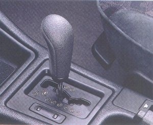

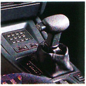

Automaatit erottaa helpoiten kepistä: ZF4HP14 ja AL4
