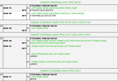

Saman lainen on kaikissa se venttiili. Omaani 99 vm laitoin vm 94 mallisen venttiilin ja hyvin on pelannut. Pihassa on vielä pari muutakin xantiaa 95 ja 2000 vm ja sama näkyy olevan. Ei liene hullumpi yritys tuo pelkän ylimmän stefan vaihto, pääsee paljon helpommalla eikä ole ollenkaan paha homma kuten KKA kertoi tehneensä. Se putkipari ne paksummat ja sitten se hydraulipumpulta tuleva putki on vähän hankalat irrottaa, ja aikas tiukassa ovat. Kaikissa mitä mulla on, niin on myös saman kokoiset juntturit eli eroja ei ole edes niissä. Ainoa ero minkä olen huomannut on sen muoviläpyskän väri, sille en ole saanut mitään selitystä miksi toisissa se on erivärinen ko toisessa. Mulla on tallin hyllyllä yks irtonainen (vuotava) venttiili jonka olen aikonut kunnostaa kunhan ei ole muuta tekemistä. Korjaussarja maksaa vissiin jotain 60 €.

Jotain eroa niissä todennäköisesti on, mutta ei tosiaan välttämättä mitään toimintaa estävää. Ei yhtään haittaisi, jos joku viitsisi tutkia noiden mallien eroja hieman. Ainut alkuperäisvaraosana saatava ainakin vasemmalta ohjattaviin on valkoinen. Korjaussarjassahan tulevat mukana ne kaikki eriväriset lätkät, että voi sitten laittaa oikean.
