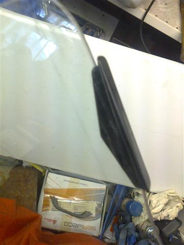

Kysy ensin paikallisesta merkkiliikkeestä tai romuttamolta, jos ei tärppää niin minulta tollainen löytyy. On muuten sama kaikissa laseissa sekä ykkös että kakkos koppasessa.
Ourait, eiköhän Pelttarilta tuollaisen saa tilattua muutamalla eurolla.

En heti menis liimaamaan sitä lasiin kiinni, se kun liikkuu lasia ylös/alas liikuteltaessa. En kyllä nyt heti ole hoksinut eroa noissa palikoissa, mielestäni ovat samoja joka ikkunassa. Ainakin minä olen laittanut niitä ristiin kun ovat hajonneet tai hukkuneet. Voi olla, että niissä pieni erokin on, mutta sillä ole mitään merkitystä käytännössä. Siinä on sellainen huullos, mutta pelittää silti eli täyttää tehtävänsä siellä tiivisteen sisällä. Irrotan huomenna noista klaseista nuo härpäkkeet ja laitan kuvaa, jos ehdin.
Tallin lattialla on valmiiksi lasit molemmilta puolilta.
