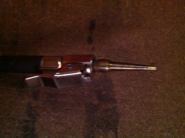

skinners kirjoitti:
Miten saadaan 0.5 barin paine säiliöön kotikonstein? Merkkihuollossa tämä tehdään käsittääkseni erikoistyökalulla asennettu korkin tilalle.
Siitä pienestä reiästä sain tällaisella pallon tms täyttöventtiiillä suhautettua. Kun pillin sai painettua tiukasti kohtisuoraan reiän päälle niin ilmaa meni säiliöön. Varovainen kannattaa olla, tuollainen säiliö ei paljoa painetta kestäne.
Tayttoventtiili.JPG [ 114.56 KiB | Katsottu 13120 kertaa ]
C5 2.0 Hdi Tourer-08 AT

Tubeless venttiilin painaa säiliönkorkissa olevaa reikää vasten ja ilmamittarilla laittaa ilmaa sen kautta.
