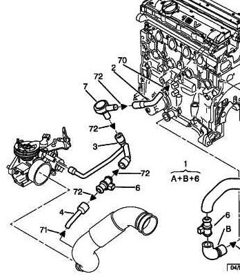

Onkohan se letku tuossa kuvassa? Imee öljyhöyryt ja ohivuotokaasut imusarjaan. Vuoto tuossa letkussa voisi hyvinkin aiheuttaa ongelmia.

Letku jota tarkoitan, on tuon kuvan letkun (3) alla.

Tulppasin sen aiemmin ihmettelemäni letkun, ja kas, vikavalo sammui parissa sekunnissa ja käynti parani samantien. Mutta mikä on tuon letkun tarkoitus ja uskaltaako sitä tulpata pysyvästi?
