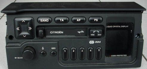

http://www.fitaudio.com/?View=entry&EntryID=63
Tuolla on kuva siitä mitä siellä välissä pitäisi olla.
Tuommoinen vähän erilainen muovikapistus, johon alkuperäinen radio kiinnittyy.

Huikko kirjoitti:
KuvaTuommoinen vähän erilainen muovikapistus, johon alkuperäinen radio kiinnittyy.
Kuinkas lähelle samanlainen se Xantian vastaava muovihärpäke onkaan - saako siitä rakennettua?
