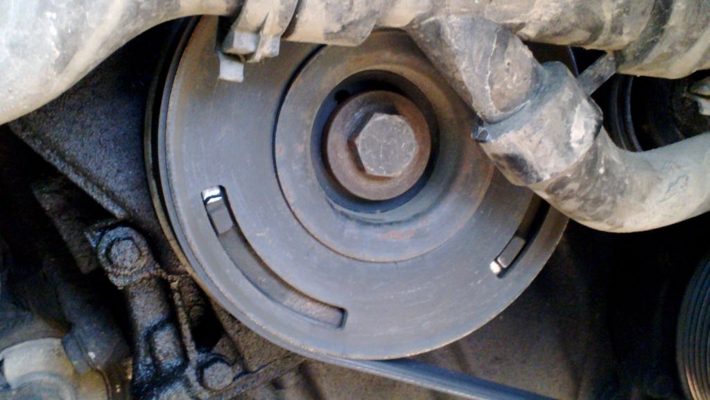

Että onkohan tuo hihnapyörä menossa rikki. Tyhjäkäynnillä väpättää ja kun kierroksia nostaa ei niinkään. Voi olla, että pitää myös "lätkätys" ääntä. Jos pitää vaihtaa niin kannattaakohan laittaa motonetin 109€ maksavaa pyörää? Motonet myy myös toista vaihtoehtoa 'Aito Gates' hintaan 159€

pikasso kirjoitti:
En lähtisi 50 euron säästöä tuossa kohtaa hakemaan.
Tuon kuvan perusteella en osaa kyllä sanoa pyörän vaihtotarpeesta mitään kun tuohon ei taida se liitukonsti tehota kun tuo ei pääse pyörimään hutia vaikka olisi kuinka rikki.

Rikki on en käynnistäis konetta enään kertaakaan tuolla hihnapyörällä :!: . Vois laittaa lotonkin meneen, kun on tuuri käynyt, ja ei ole iso tuho vielä käynyt, eli hihnapyörän kappaleet mennyt jakohihnan väliin ;) .

Mistä sen näkee, että on entinen?

pikasso kirjoitti:
Ei ole enään keskellä, eli katsoppa sitä hihnapyörän keskiosaa, ja toiseksi jousto-osan "kiilan" pitäis olla uran liki keskellä, ja "kiilat" lyöneet jo runko-osaan kiinni, eli toi on tosiaan siinä kunnossa, että itse en uskaltaisi enään tuota konetta käynnistää.

No se on sitten mentävä hihnapyörä kauppaan :) Tuo entinen on just semmonen Motonetin halvempi pyörä ja ei ole kestäny ku sen 50 000km

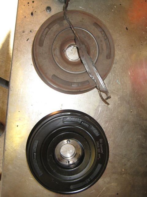

Tässä kuva vanhasta ja uudesta hihnapyörästä Xantiasta jossa on samanlainen.
Tuossa sinun hihnapyörässä on kumin jousto pettänyt ja siksi se kalisee tyhjäkäynnillä kun nuo tapit lyövät uran laitaan sytytyksen tahdissa. Kun se huononee vielä hiukan, rupeaa hihnapyörän sisältä tulemaan tuollaisia metalliliuskoja, jotka saattavat mennä jakohihnan väliin ja silloin tapahtuu kauheita....
