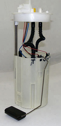

eBayssä myytävänä olevissa on kansi yhteydessä muuhun pumppukokonaisuuteen kurttuletkujen ja ohuiden johtojen voimin eli hyvinkin saattaisi olla vaihdettavissa jos osasia olisi käsillä - eikös tällaisesta ole kyse?
jumper_pump.jpg [ 21.38 KiB | Katsottu 2962 kertaa ]

Jees - kiitos hienosta kuvasta.
Nyppäisin katkenneen putken pätkän irti pikaliittimestä ja nopeana fiksinä taidan hakea pätkän rosteriputkea ja holkittaa nysän takaisin kanteen. Täytyy myös kopaista varaosatiskiä, saako kannen irrallaan.
