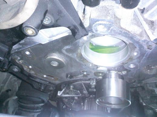

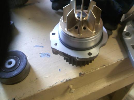

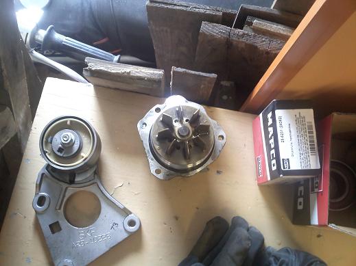

Tuossapa muutama kuva. Yhdessä näkyy lohkossa erilaisen pumpun ja kiristimen jäljet. Toisessa vanha pumppu ja kolmannessa uusi pumppu mitä piti vähän leikellä, että sopi kiristäjän kanssa paikoilleen.
Tiedoston kommentti: Uusi pumppu leikeltynä.

Tiedoston kommentti: Tällainen pumppu oli paikallaan.
IMG202pienennetty.jpg [ 41 KiB | Katsottu 2993 kertaa ]
Tiedoston kommentti: Lohkossa näkyy toisenlaisen pumpun ja kiristimen jäljet.
IMG201_pienennetty.jpg [ 38.41 KiB | Katsottu 2993 kertaa ]

Sulla on uuden mallin kiristin ja vanhan kiristinmallin pumppu!
Alkuperäisenä myydään nyt vain tuota uutta kiristinmallia ja pumppua, tarvikkeena nuo menevät ikävästi ristiin.
Kohdalle osunut muutaman kerran itsellänikin.

Ahaa, eli nuo jäljet on vanhan mallin kiristimen ja pumpun. Onko Vanhassa pumpussa joku hydraulimäntäsysteemi mikä pitää huolta kireydestä? Jossain videossa näin pösössä moisen olleen.
