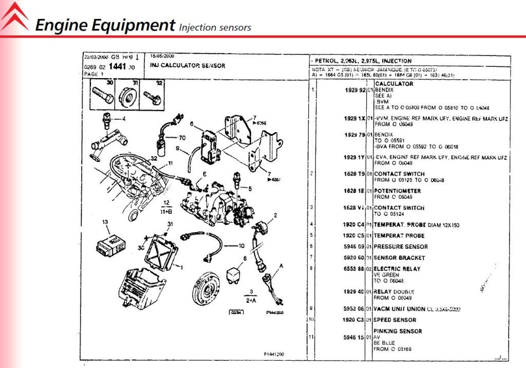

"Ei syötä polttoainetta eikä anna kipinää pyörittää kyllä hyvin"
Siistiä, se on siis melko varmaan relevika. Y3:n kaksoisrele pitäs kyllä olla siinä konehuoneen vas reunassa. Koitan itekkin paikallistaa sitä jahka pääsen kuukan luo tuossa noin sunnuntaina.
tän näköinen pitäs olla sen releen, tosin en vaan nyt muista missä kohtaa. tuohan siis ei ole standardireleen näköinen:
http://bartebben.com/parts/citroen/xm/r ... 40107.html

Ja ettei olis liian helppoa niin huomatkaa että esim tässä item 8, fuel rele vaihtuu ORGA nron 6048:n jälkeen eli 6049:ssä on double relay. Ja tuo rele pitäs olla siellä vasemman kulman purkin luona.
