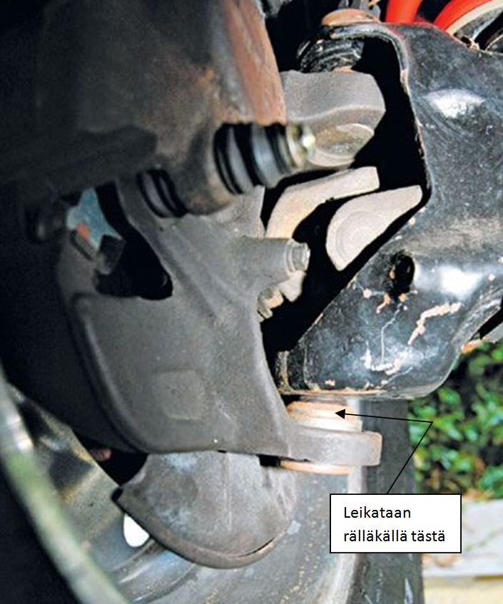

Kätevä vinkki: jos ja kun pallonivelen kartiotappi on tooodella tiukassa siellä navassa: Avaa ensin kartion päässä oleva mutteri ja sen jälkeen leikkaa kuvan osoittamasta kohdasta rälläkällä nivel poikki. Etuna on se että on nopea ja vaivaton tapa ja leikkaus kuumentaa kartion riittävän rajusti että kartio suorastaan putoaa hyppysiin sieltä reiästä. Tämä metodi toimii lähes kaikkien merkkien palloniveliin.
http://i638.photobucket.com/albums/uu10 ... eikaus.jpg

Minun ymmärtääkseni (tai siis ainakin omalla kohdallani) BX/Xantia/C5-akselilla on ongelmana se, ettei alapalloa saa kierrettyä irti olkakappaleesta. Tukivarrestahan se kartioliitos aukeaa ihan helposti.
No, tuohon ensinmainittuun on toki olemassa tällainen hyvä lääke.
Sehän irtoaa aina ihan kevyesti? Ongelma on se kierrepuoli.
