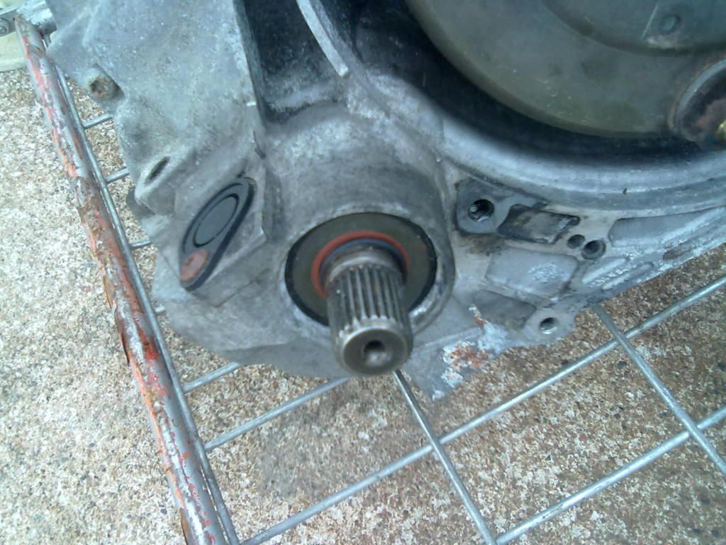

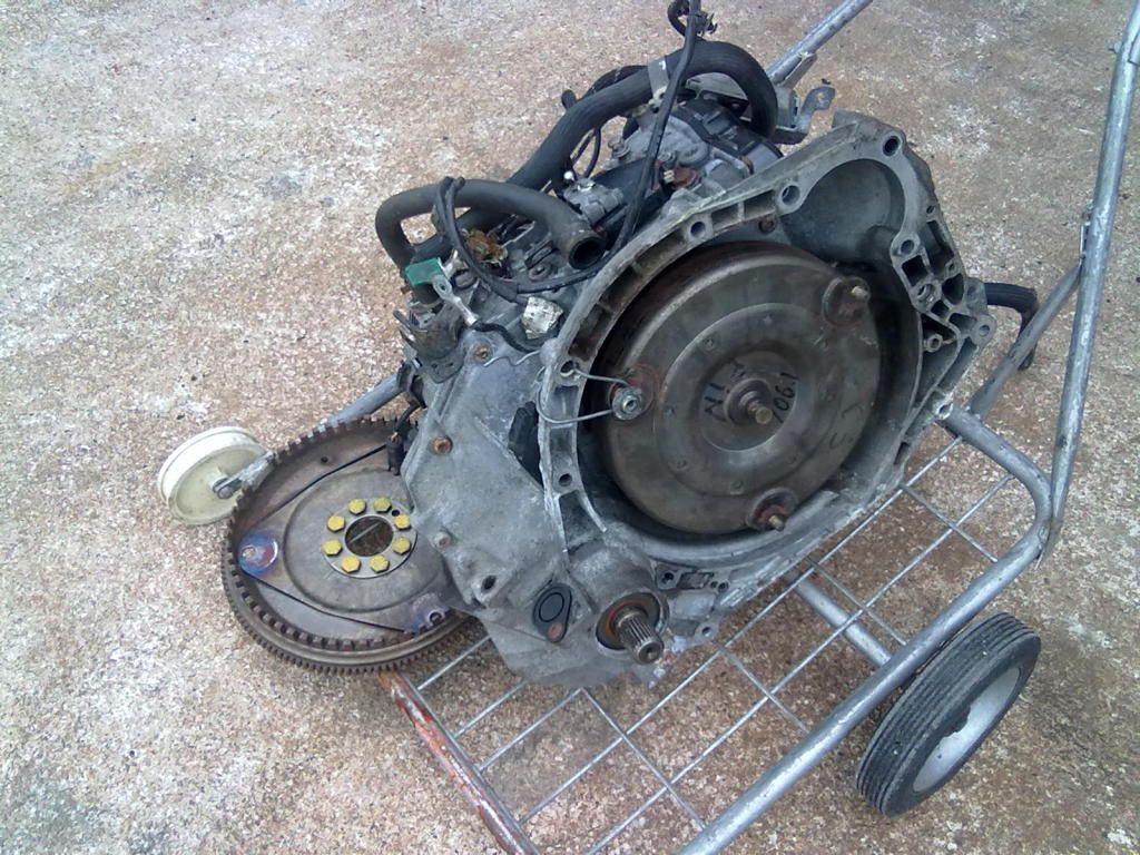

Tässä kuva AL4 lootasta. Olisko tästä apua:
 Viestin otsikko: Re: AL4 öljyvuoto
ViestiLähetetty: 28.08.2012 16:54
Viestit: 2845
Juu, kyllä tuosta apua on. Tapsan mainitsema konsti ollee ainut saada tuo stefa pois.
Eilen tuli käytyä auton alla ja stefan suojana on metalli niin ei nähnyt yhtään mitä sen takana on...
Pitänee illalla tilata tuo osa ja öljyt niin saa tuon tiputtelijan taas liikkeelle :)
