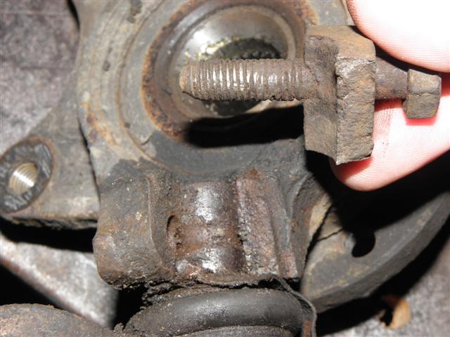

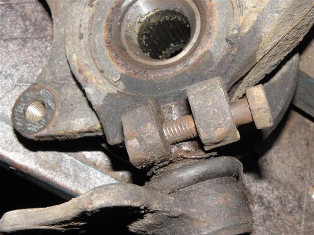

Onneksi katsastusmies löysi väljän nivelen Xsarasta. Niveltä vaihtaessani löysin aika arveluttavan virityksen. olka-akseli oli murrettu taltalla ja oli koottu viallisena. Aika ajattelematonta koota alapallonivel tuollaisena :evil:

jaakkovaakko kirjoitti:
Aika pitkään on ollut jo poikki, kun murtumapintakin on noin ruosteessa. Pultti on onneksi pitänyt niveltapin kiinni.
Missä kohtaa tuossa muuten on se taltan jälki?

on tuossa lukkopultin yläpuolella nyt hiukan jälkeä.
itse en ainakaan vielä ole halki saanut vaikka talttaa onkin käyttänyt.
xara,xz ja 306 tuntuu olevan sellaisia että alapallo tulee helpoiten ulos jos sen irroittaa ensin tukivarresta. jos nyt vertaa 106,saxo ja ax:n sekä 309,205 rakenteeseen jossa tukivarsi on yhtenäinen.
esimerkiksi 306 TD niin alapallo ei tule navan hahlosta ulos ellet irroita sitä ensin tukivarresta. kyseessä ns. pitkänmallin nivel.

En mä vaan oo koskaan jaksanut irrottaa alapalloa tukivarresta jos ei ole tarvinut vaihtaa koko palloa. Hyvin on lähtenyt navasta, kun on aukassut/poistanut tuon lukitus pultin ja painanut tukivartta. Tietysti samalla tunkki pitämässä napaa ylhäällä. Ei ole tarvinut takoa napaa.

Olisko alapallon kiinnitys murtunut esim kolarin seurauksena :?:

Tuohon rakoon on selvästi tarjottu talttaa, jotta reikä laajenee. Kolarijälkiä en ole havainnut, vaikkakin auto on ylimaalattu jostain syystä.

Jos siinä on jo poisotettaessa tehty virhe: kuviteltu vaikka että riittää pelkkä pultin löystyttäminen ja sen jälkeen ihmetelty kun ei irtoakaan, seuraavaksi väännetty väkisin leukoja leveämmälle, kunnes joku pettää...
