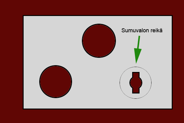

Ajovalojen polttimot piti vaihtaa eteen, ja tuli samalla uteliaisuuden vuoksi kurkattua myös oikeanpuoleista takasumaria, jota joku kerran ihmetteli ääneen, että miksiköhän se ei pala. No, syy palamattomuuteen oli selkeä, polttimoa ei ollut lain.:) Ja olen siinä käsityksessä myös, että isohko enemmistö tiellä liikkujista tykkää, että yksi sumuvalo takana riittää, ettei sekoitu jarruvaloon. Eli sikäli sinne ei liene akuuttia tarvetta polttimoa tunkeakaan, koska vasen puoli toimii kyllä.
Mutta tuli siinä myös tutkailtua sitä kehikkoa, johon valoasetelma tyrkätään paikalleen, ja todettua, ettei ko. paikalle mene ainakaan samanlainen poltin, kuin mitä siellä takavaloissa muutoin käytetään, eli se omistajan käsikirjan mukainen pyöreänpullukka P 21 W. Nimittäin siinä, missä niillä muilla kahdella valolla se kehikon aukko on pyöreä, oli tuolla sumarilla aukko eri mallinen, tein kuvan koska sanat eivät riitä kertomaan. En ruvennut irroittelemaan vasemman puolen takavaloasetelmaa nähdäkseni onko siellä tilanne sama, tiiä vaikka olemattomine mekaanikon taitoineni räveltäisin koko punaisten lyhtyjen alueen pimeäksi... Kysynpä siis asiasta tietävämmiltä ehkä tyhmänkin kysymyksen, että onko tuo takasumuvalon poltin ykköskoppaisissa xantioissa myös siellä vasemmalla puolella sitten tuolla tavalla erilainen? Ja jos joskus se sumari sieltä munii, niin millä taikasanoilla löytyy sopiva tilalle? Valoasetelmassa paikka tuolle sumarille kyllä oli samanlainen (ainakin tuolla oikealla puolella), samanlaisella kannalla varustettu lamppu olisi siihen mennyt kyllä.
Tiedoston kommentti: Tuossa taiteellinen näkemys tuosta oikeanpuoleisesta kehikosta, johon se valoasetelma tyrkätään.

Vasemmallahan sen sen pitäisi palaa. :roll:
Kurkkaa sinne. :mrgreen:

Kokeilepa polttimoa siihen oikeanpuoleiseen, toimiiko. Jos siinä lampunpidin on ja johtiliittimessä piuhoja kuten vasemmalla. Ilman lyhtyosaa. Niin voisit nävertää "heijastimen aukkoa....tai jostain toinen....Aikoinaan riitti, kun BX:iin vain laittoi polttimon, vai oliko polttimo, mutta piuha poikki.
