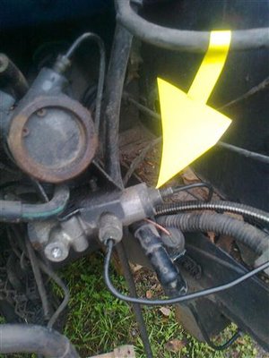

Elikkä oikean etujousipallon (repsikka) hydrauliputki murtui ja se pitäisi nyt vaihtaa. Varaosaputki ostettu, mutta kun lähdin sitä ulos vaihtamaan, niin putkea oli sen verta vaikea seurata, etten ole ihan varma missä kohtaa se toinen pää oikein on.. Tietääkö kukaan antaa vinkkiä missä on putken toinen pää? Linkit kuviin/kaavioihin ovat myös tervetulleita.

Mulla ei varmuutta mihin 2,0 autossa menee tuo putki, mutta pihassa tällä hetkellä 4 kpl 1,8 koneella varustettuja ja 94 95 98 sek 99/00 malleissa kaikissa menee samaan paikkaan. Vahva veikkaukseni on, että myös sinulla menee samaan paikkaan. On suht helposti vietävissä uusi putki sinne. Hydraulisäiliön joutuu irrottaan ja siinä se heti on se toinen pää tuossa jarrupaineen säätimen alla. Laitan tähän kuvan joka kertoo enemmän. Keltainen nuoli osoittaa kyseistä putkea.

Tarkistin tuon kulkureitin, se on oikeinkin helppo vaihtaa, mun mielestäni. Kannattaa aloittaa tuosta jakotukin päästä (termi voi olla väärä) ja napsautella uusi putki niihin muoviklipsuihin. Sehän kulkee suht vapaassa reitissä rintapellissä, ei tarvii mennä auton alle.

Paljon kiitoksia kuvasta ja ohjeista. Nyt uskaltaa ruveta hommiin paremmin, ettei tule tehtyä turhaa työtä ;)

Remppa tehty, putki oli siellä missä pitikin eli heti hydraulinestesäiliön alla. Vanha pois ja uusi tilalle, suht iisi homma. Ekakertalaiselle aikaa meni n. tunti..
