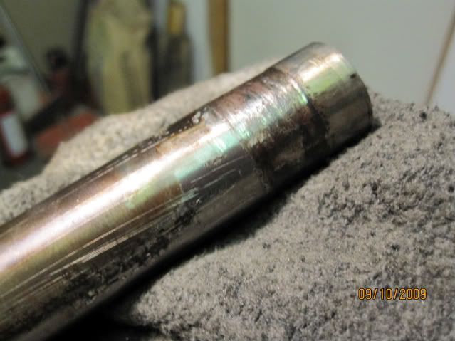

minulla c5 teki vastaavaa narinaa aina autosta noustessa. Myös maantien epätasaisuudet saivat perän kitisemään. Mittarilukema oli vain hiukan suurempi kuin aloittajalla (280tkm).
Kun purin takakynkän, oli stefat ja laakeri aivan sökönä. :shock: Laakerin rullat olivat poikittain ja tarttuneet koolin ulkopuolelle kynkkään kiinni, jolloin laakerin sisäkehä joutui liukumaan akselitapin ympärillä, ja tästä aiheutui kitinä.
Kitinää ei kannata kuunnella kovin pitkään, sillä laakerin puute rupeaa syömään kynkän laakeripesän soikeaksi, ja sen korjaaminen aiheuttaa lisäkuluja. :?
