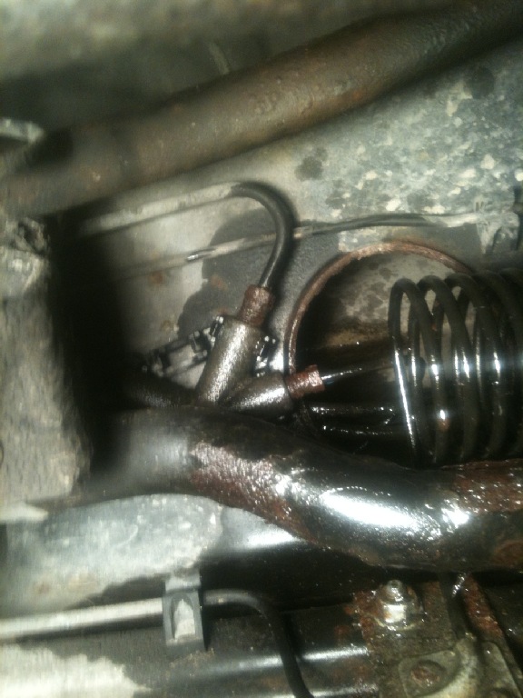

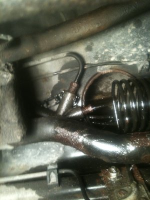

Ny on perä ylhäällä ja vuotokohta havaittu. Eli jousituksen hydrauliikkaputki kyseessä. Siinä oli vain ruostunut täplä josta roiskusi nesteet paineella ulos. (onneksi ylös päin, eikä naamalle) Takapäässä pelkääjän puolella.
Siellä on sellainen y-haara, johon liittyy 3 putkea. Yksi menee suoraan varaajapalloon (joka menee vaihtoon), toinen menee auton takaosan keskelle johonkin hässäkkään, jossa on perhanasti putkia kiinni. Mielestäni tästä putket lähtivät kohti auton etuosaa.
Putki jossa vuoto on jatkaa matkaansa pelkääjän puolelta takaa kuskin puolelle taakse runkopalkin päällä. Ja siis siinä Y-haarassa kiinni.
Onkohan kenelläkään mitään tietoa varaosa numerosta? Tai putken tarkoituksesta, jotta osaisin selittää itseni varaosa sedälle.

Tiedoston kommentti: Kuva haarasta. Reikä on putkessa, joka nousee jarrun "kierreputken" yläpuolelta ylös.
kuva.jpg [ 110.37 KiB | Katsottu 21853 kertaa ]

Seuraa sitä putkea ja kerro varaosasedälle mihin se menee. Sillä tavalla voit saada oikean pituisen putken.
Ongelmia saattaa tulla siinä vaiheessa, jos et saa sitä vanhan putken juntturia irti siitä haaroittimesta. Kannattaa aloittaa hyvissä ajoin sen juntturin liotus jollain ruosteenirroitus-sprayllä ja jatkaa sitä vaikka parikin päivää. Ja huomaa, että jumi saattaa vaivata kumpaakin päätä, joten sitä spraytä kannattaa laittaa molempiin päihin.

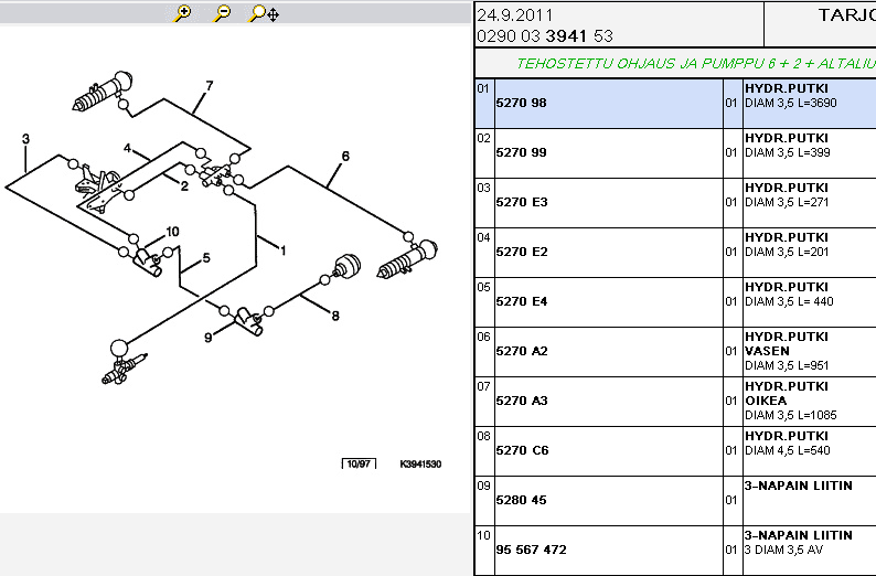

Voihan sen numeron katsoa itsekin servicestä ja kertoa sitten tiskillä. Tai jos marmorilta haet, niin eikös servicellä saa tilattua suoraan osat sinne odottamaan jopa?
xa_brk_perus_takaputket.png [ 20.77 KiB | Katsottu 21805 kertaa ]

Mukavasti onnistu rekisteröityminen, paljon kaikkia kuivia löytyy ihailtavaksi :lol: Menee taas muutama viikko ihmetellessä...
Tuolta en vain löydä mielestäni oikeaa putkea sitten millään. Putki voisi olla tuo numero 5 tuossa Laakerin postittamassa kuvassa, mutta mielestäni putki on kyllä pidempi kuin 440mm. Samaten tuosta Y-haarasta, joka olisi numero 9, lähtee/liitty 3 putkea. Kuvassa vain 2.
Onkos noi piirrokset yleensä kuinka tarkkoja? Eli onkoha sitikka tehnyt joitan malleja, joissa ei piirrokset aina pidä ihan paikkaansa?
Ja sitten jos jollain on hyviä vinkkejä hydrauliikkaputken taivutteluun, niin kertokaa ihmeessä. Näin ensikertalaiselle, ettei heti niitä katko :)

Jos on hydractivella oleva, niin siihen on toki omat kuvansa. Mutta ällä liian tarkasti katso yhtä ainutta kuvaa, jarruputkethan ovat omassa kuvassaan toki. Ja eikö ole valmiiksi muotoonsa taivutettu putki?
