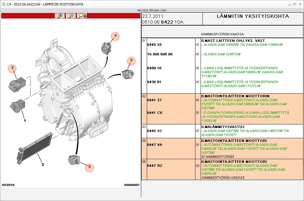

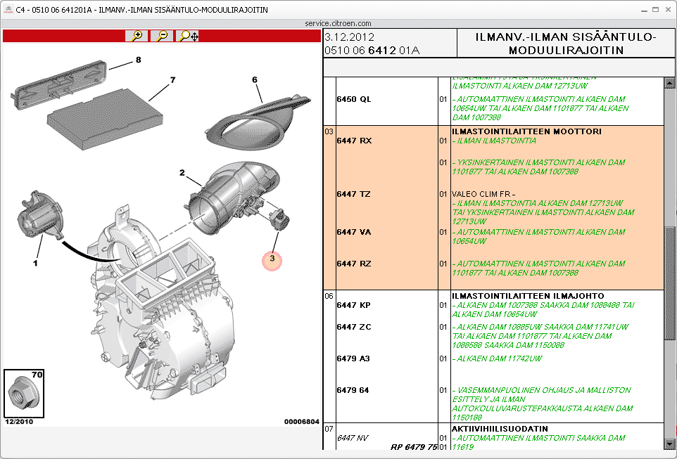

 Viestin otsikko: Re: C4 I faceliftin lämmityslaite?
ViestiLähetetty: 17.12.2012 21:00
rape kirjoitti:
Eli vikahan siellä oli. Jokin osa pitää vaihtaa jossa on jotain rattaita jotka rikki ja ne vaikuttavat siihen miten ilma ohjautuu.
Sekoitinläppä?
rape kirjoitti:
Osa maksaa 600-800€, tilaus Ranskasta kun sitä ei ole Suomessa ja asennuksineen koko hoito noin 1200-1300€.
c4puh.png [ 35.54 KiB | Katsottu 14492 kertaa ]
c4puh2.png [ 37.97 KiB | Katsottu 14492 kertaa ]
Onkos tuo jälkimmäisen kuvan osa 3 kierrätysläpän moottori? Ensimmäisen kuvan moottoreista joku voisi ehkä ennemmin olla sekoitinläpän moottori? Joku nelkun lämppärin tunteva voisi tietää enemmän. Hinnat merkityillä osilla: 6447RX, -RZ ja -VA 108 €/kpl; 6441S7 142 € (sis. alv 23 %). 6447TZ ja 6441CK hintaa ei ole ilmoitettu. Nuo siis servicestä, joten kai niitä voi tinkimällä vähän halvemmalla saada.
rape kirjoitti:
Ei ole ikää kolmea vuottakaan.
Jos sekoitinläpästä kyse, niin onhan niitä mennyt vitosista ainakin vaikka kuinka. Voi olla nelkussakin ehkä samanlaista vikaa. Liian heppoiseksi suunniteltu, valmistajan ongelma varmaankin?
