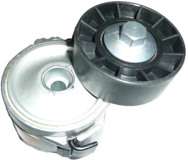

Kiristimeltähän se kuullostaa ja näyttää olevan aika kulunutkin. Noilla avaimilla pärjää periaatteessa. Kiristimessä pitäisi olla sellainen sokkalukitus,sitten kun hihna on paikoillaan niin sokka pois ja se kiristääpi sitten hihnan. kulkureitti kannattaa piirtää itselle muistiin,ei sitä pirulaista muista sitten kun hihna on kädessä ja paikalleen pitäisi saada.

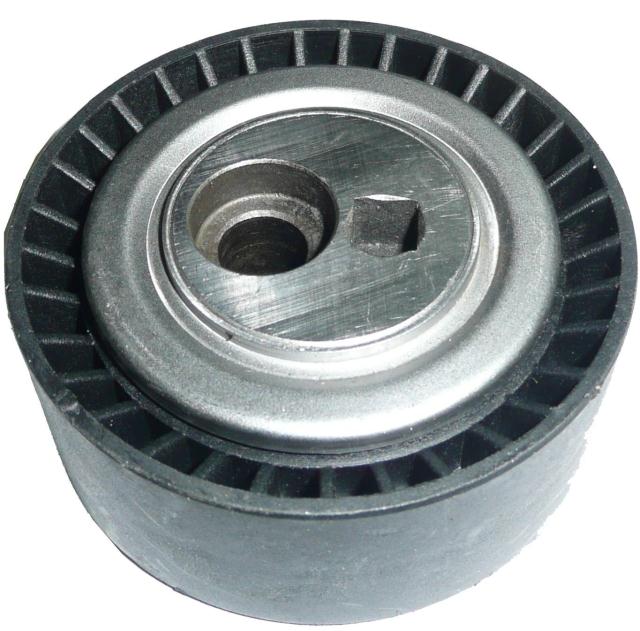

Rulla ja kiristinlaite löytys Kokkolasta uudet yht hinta 80€ . Puh 0500 561085
Mhdi kiristinlaite.jpg [ 33.62 KiB | Katsottu 13950 kertaa ]
hdi epäkesko.jpg [ 56.05 KiB | Katsottu 13950 kertaa ]
