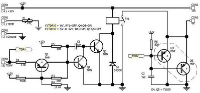

Eihän siellä ilmastoidussa etuvastusta ole?
Puhallin.jpg [ 41.37 KiB | Katsottu 10177 kertaa ]
Trankkujen vaihtoon vaan...

ja kun löydät just vastaavat kuin nuo T1829 trankut niin eti suuremmalla VIRRANkestolla.

MJ11015 on vastaava transistori.
 Viestin otsikko: Re: xantia puhaltimen etuvastus
ViestiLähetetty: 07.02.2013 18:03
Ja koska hieman isommalla rahalla on saatavissa isommalla virrankestolla olevia trankkuja sopivalla vahvistuksella, niin tuonhan voi samantien muuttaa yksitrankkuiseksikin varmaan, eikä tarvitse jättää tuollaista rinnakkaispatenttia, jos ei halua. Pienellä rakentelulla tuohon voisi kyllä tehdä PWM:nkin... eihän trankkuja ole kiva aktiivitilassa käyttää :roll:

tuskin , vaan tyypillinen alimitoitus
