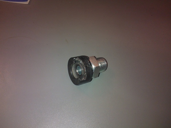

Firaabelimestarien avulla saatiin tämäkin ongelma ratkaistuksi. Vaikutena tässä tietenkin oli tehdä laite, jolla pääsee venttiilin kauluksesta kiinni. Siihen järjestyi tuollainen härveli:
liitin_.jpg [ 67.07 KiB | Katsottu 5421 kertaa ]

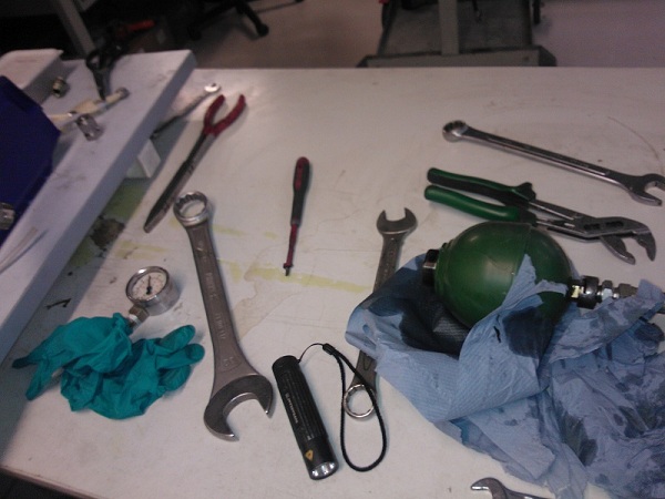

Liitos palloon ja täyttöletkuun:
liitos_.jpg [ 101.19 KiB | Katsottu 5421 kertaa ]

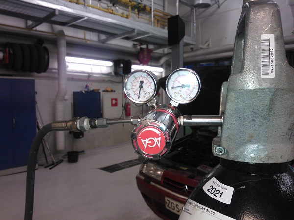

Paineen säätö paineenalentimella:
alennin_.jpg [ 105.35 KiB | Katsottu 5421 kertaa ]

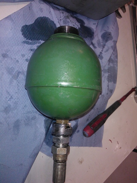

Ja sitten vielä kokeilu:
sotku_.jpg [ 90.1 KiB | Katsottu 5407 kertaa ]
Pallo oli ilmeisen tyhjä kun heti kun laski painetta, sieltä syöksi ulos kohtalainen määrä lhm:ää.
Hommaa täytyy jatkaa vielä tuonnempana kun käytössä ollut letku falskasi vähän ja tiivisteetkin meinasi yli 30 barin vähän sihistä. Seuraavaa kertaa varten olisikin nyt muutama kysymys. Etupallot oli ainoat, jotka viitsin irrottaa hommaa varten. Varaajapalloa yritin, mutten saanut irti. Kuinka hyvin pallot täyttyy jos vain lasken paineet pois siitä paineensäätimeltä ja pusken kaasua sisään? Toinen asia on se, että tässä täyttöhärvelissä ei ole neulaa. Palloihin kyllä menee kaasua, mutta kuinkakohan suuri painehäviö syntyyy neulanpuutteesta? Onko merkitystä? Ylipainetta ei voi letkuun tarjota rajattomasti kun käytössä on vain 50 baria tuottaava paineenalennin.
Sitten vilä aiheesta kukkapurkkiin. Mikäköhän aiheutti sen kun muutama päivä sitten autoa laitellessa lhm säiliöstä kuuluin jonkun jousitusjumpan yhteydessä suhinaa ja sen jälkeen korkki ylivuotoputkineen pomppasi irti?
Xantia Activa 2,0 tct

Tuo venttiili on Tecnosir. Ja jos kaasupuolelta tulee nestettä on kalvo sökö.. Hae Artikkelista uudet pallot.

Kyllä siinä Buromeca näyttäis olevan. Työkalu sensijaan ihan itsetehdyltä näyttää,millä painetta lisätään. Varaaja pallo tarttis 62bar

Se suhina pöntössä johtui kalvon hajoamisesta jossain pallossa jumpan yhteydessä, jolloin paineet purkautui paluuletkuja pitkin pyttyyn ja paine ampui korkin pois.
Siis pallokauppaan mars.
Ja muutenkin suosittelen täyttöä kunnon laitteilla, saattaa tulla kallista säästöä tee-se-
itse vermeiden pettäessä. Voi ottaa kitarasta kimmokkeen ja osua portsaria pohkeeseen.

Oli tosiaan tainneet pallot mennä niin tyhjiksi, että oli toisessa etupallossa ja kalvo saanut siipeensä ja antoi periksi pari viikkoa täytön jälkeen. Punnitsen nyt hommaanko koko kierroksen palloja vaiko vain etupallot.
