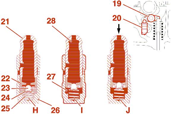

Asentaja epäilee että venttiilinnostimet ovat kuluneet,jolloin pääsevät valuttamaan öljyn pois ja siitä tuo ilmiö.
Voivat olla väljätkin, mutta muissakin ketjuissa mainitut pesuaineet ovat joskus auttaneet. Forte etenkin.
Jotkut nostajat (tai tässä tapauksessa oikeastaan välyksen poistajat) saa myös purettua ja puhdistettua.
Rakenne näkyy tuossa kuvassa. Vikana on usein tuo alakammion tiivistävän kuulan likaantuminen ja vuotaminen, jolloin moottorin ollessa sammutettuna avoimen venttiilin jousi painaa nostinta kasaan ja alakammion öljy pääsee vuotamaan pois. Käynnistymisen jälkeen kestää hetken ennenkuin öljy taas täyttää kammion.
Ongelma pesun suhteen on se, että öljy ei juurikaan kierrä noissa nostimissa. Pesuainetta päätyy kyllä hieman noihin nostimiin, mutta vaikuttaa aika hitaasti.
Jos työn teettää korjaamolla, kannattaa vaihdattaa uudet (30-40e /kpl). Ajan kanssa itse tehden puhdistamistakin voi yrittää.

ensin kannattaa kokeilla tuota fortea. parin öljynvaihtovälin yhteydessä ja sitten vasta miettiä muita vaihtoehtoja.

Silmämääräiseti voi olla vaikea havaita, missä välyksensäätäjässä vikaa on. Jos ryhdyt noita tappeja uusimaan, niin saat varautua siihen, että kaikki ne on vaihdettava uusiin.
Toisaalta, jos ongelmaa ei esiinny kuin sattumanvaraisesti käynnistyksen yhteydessä, niin noita pesuaineita voi kokeilla. Ja voihan se roska kuulan reiästä lähteä pois normaalissa ajossakin.

Nimenomaan ensin kannattaa koittaa tuota pesua. Vaihto ei ole ihan pikkuremontti. Noita nostimia ei saa irti nokka-akselia irrottamatta, joka taas edellyttää jakopään purkamista. Jolloin kannattaa taas miettiä jakohihnan uusimista samalla kertaa jne.
