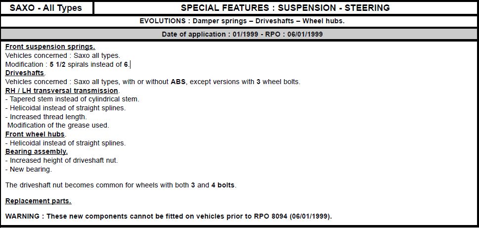

Viestin otsikko: Re: Saxon vetarit? Lähetetty: 09.03.2013 10:29 |
Viestit: 4073 Paikkakunta: Eteläkärki
Mekaanikon manuaalissa 2001 mainitaan näin:

svc
Viestin otsikko: Re: Saxon vetarit? Lähetetty: 09.03.2013 10:35 |
ABS:eilla olevan auton akseleilla on eri varaosanumerot. Todennäköisesti toisessa on hammaskehä ja toisessa ei. Veikkaisin että ilman ABS:eja olevaan voisi käydä molemmat akselit. Ehkä...
