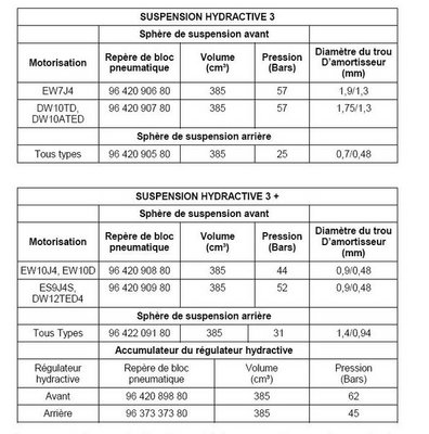

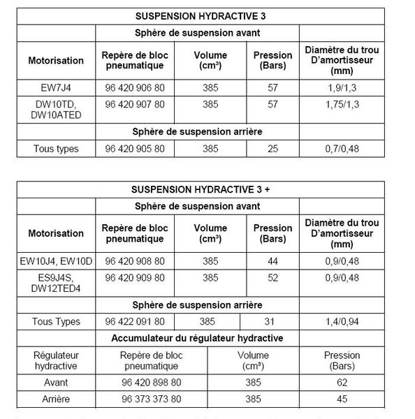

Kartta:
C5 PALLOT.jpg [ 69.92 KiB | Katsottu 14283 kertaa ]

Noniin, tämän suuntaista haettiin. Eli tuon perusteella kannattaa kokeilla plussattoman 1.8:n etupalloja 2.0 plussalliseen :)
Kiitos!

HUOM!! Käsittääkseni 3+ ja 3 takapallojen taulukot ovat menneet ristiin.

powerage kirjoitti:
Mä kans vähän ihmettelin tuota :) Eli takapallotkin saa siis vaihtaa ;)
