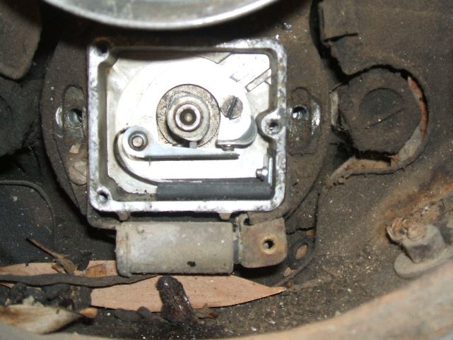

Potkurin suojaritilä ensin irti. Propelli irtoaa 14 mm pitkällä ohutseinäisellä putkihylsyllä. Laturinkin voi löysätä haluttaessa, ettei remmi kinnaa vastaan. Kun pultti on irti ja sylissä, kammen kanssa varovasti potkuri irti ja siellä peltikannen alla on sitten kärjet ja vieressä konkka.
Ohessa sytkän säätö suoraan 2CV-Killan wikistä:
http://www.2cv.fi/wiki/index.php?title= ... %A4t%C3%B6
Stroboa ei välttämättä tarvita, valokynälläkin voi tarkkailla missä kohden kärjet aukeavat.

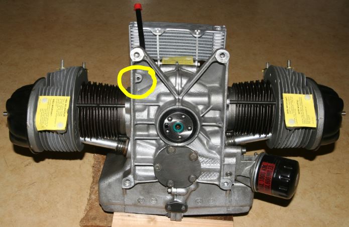

Oheisissa kuvissa näkymä potkurin takaa. Toisessa kuvassa moottori takaapäin: keltaisella ympäröity kohta, jossa reikä sitä 6 mm tappia varten. Näkyy siis edestäkatsottuna oikeassa haarassa ja vauhtipyörä näkyykin sitten vapaasti heti siinä takana.
Konetta voi pyörittää laittamalla se 14 mm pultti takaisin kampiakselin päähän ja lenkillä sitten pyörittämällä. Muista ottaa tulpanjohdot irti säädön ajaksi, ettei lähde vahingossa käyntiin... :P

Kun propelli on irti niin ottaisin koko kärkikotelon irti, purkaisin palasiksi ja puhdistaisin jokaikistä ruuvia myöten vuosikymmenten patinat pois. Kärjet maksaa muutaman euron, ne vaihtoon ja uusi kondensaattori peliin. Testikynällä/yleismittarilla tarkastaa virran kulkemisen kasatessa. Sellaisiakin kärkiä on tullut vastaan, että virta ei ole mennyt läpi niinkuin pitää, siksi aina tarkastus.
Jos ei osaa/halua ajoittaa syttyä täysin kohdalleen niin kärkikotelon voi asentaa vaateriin ja siitä lähteä sitten hakemaan yrityksen ja erehdyksen kautta hyvää ajoitusta, eli ajoa, kilistyksen kuuntelua, propellin irrotusta, kotelon kääntöä, ajoa, kilistyksen kuuntelua...eli valintojen maailma tässäkin.
Koko laitos on yksinkertainen, joten pienetkin asiat vaikuttavat paljon. Nelkun pata on yksi epäonnistuneimmista 2cv-moottoreista, joten siinä erityisesti korostuu asioiden oikea laita, jotta se johonkin kulkee. :|
