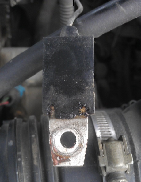

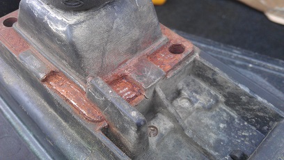

No niin,xantia käy kolmella varsinkin kylmänä.Mittasin puolan vastuksen sisemmät 10.0 ja uloimmat 10.2,kai ihan ok? Laitoin pari kuvaa toivottavasti näkyvät,puola näyttää vähän heikolta,mistähän alkais vikaa etsiä?

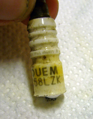

Melko helppo, nopea ja varma tapa on kokeilla puolakantta jonkun kaverin Xantiasta. Ei se kuitenkaan ole kiinni kuin muutamalla ruuvilla. :roll: Mutta eikös nuo ole hukkakipinäpuolia, joten luulisi vian olevan jossain muualla, jos vain yksi pytty tipahtaa pelistä pois?
Vaikka joku täällä patongissa tiesikin, että sytytystulpat eivät hajoa ikinä, niin kannattaahan ne vähintään katsoa ja vaihdella ristiin, niin huomaa, siirtyykö ongelma. Tai jos ei ole vaihdettu pitkään aikaan, niin ihan suosiolla vaihtaa ne samalla.

Jep,eli toisiokäämien vastus mitattu ja kOhm. Sytytystulpat on n.1000km ajettu.Otin puolakannesta kuvan, kuten näkyy hiukka ruosteessa..
Jäi tuosta ekasta viestistä pois,auto pätkii välillä ajossakin ja myös lämpimällä koneella.Vikahan voi olla jossain muuallakin,tuli vaan tuo puolahässäkkä ekana mieleen.
Niin ja pirssihän on 2.0 16v koneella.

Ylemmässä kuvassa kondensaattori näyttää olevan vaihtamisen tarpeessa. uusi, tai vastaava 2,2mikroF/400V* konkka jatkostuppilossa alkuperäiseen johtimeen, vielä juottaenkin. Tai kutistesukka hyvin jatkoksen ylle. *Vastaava yleinen jakajissakin, katkojakonkkina. Tässä vaan puolan plussassa. Huolehdi konkan hyvästä maakontaktista. Alemmassa kuvassa varsin hapantunut puola. Tällaista jälkeä olen omassa koettanut ehkäistä käyttämällä jotain suoja-ainetta: CRC, kotelosuojaa rakoihin. Heti alkuunsa. Kokeile toisella puolakannella, kuitenkin ensin konkka kuntoon. Ja taas vanhaa liturgiaa: Laita konehuoneen ja moottorin/toosan maadoitukset kuntoon, myös akun napakengät. Siihen ei riitä mikään kiristely.

Joo,näyttää kyllä vähän kurjalta tuo konkka ja samoten puola. Mistähän tuon konkan löytäis uutena,ei oikein innosta vanhoja laittaa. Käykös tuo puolakansi 1.8 16v koneesta?

Eikös tuossa "puolakannessa" ole vain kaksi puolaa, joten vain yhden sylinterin poisjäänti vaikuttaa että puolakannen sisällä on läpilyönti. Kosteutta sisällä. Koetappa laittaa puolahärdelli patterinpäälle yöksi kuivumaan ja sitten jotain kosteudenpoistomirhamia sisälle.Nuo ruosteiset lamellitkin kielivät kosteudesta.

Kyllä se vika melko varmaan löytyy siitä puolakannesta.
kannattaa poistaa se suojakansi joka on muistaakseni 8:lla sulatusniitillä kiinni (poralla alapuolelta niitit pois halkaisija jotain 6-7mm).
Todennäköisesti siinä valumassassa näkyy silmin havaittava/via halkeamia joista menee kosteus sisään ja aiheuttaa kipinän karkailua.
Itse totesin viimeviikon loppuna omasta vastaavaa kolmella käyntiä, otin suojakannen pois ja sen alla oli selkeästi vettä.
Kuivasin lämpöpuhaltimella kosteuden pois ja puolakansi paikalleen niin kävi xanttu nätisti kaikilla.
Emännän breikistä korjasin noin vuosi sitten puolakannen samasta syystä, toimii edelleen moitteettomasti!
