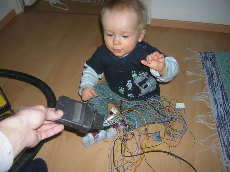

Makaako se konkka sen pyörintänopeusanturin sisällä? Siis se Monacossa valmistettu pieni valkoinen pyöreä anturi nopeusmittarin vaijerissa?
Tuommoisen purnukan sisällä on...
Sisältä tuollainen on purkki. Jännä vaan että tosiaan viitisen vuotta sitten tuo vielä toimi, nyt kun käyttöön tuli otettua niin eipä enää toiminutkaan..! Jos en nyt ihan muista väärin, niin kyseessä oli tuo liki keskellä levyä ollut .47nanofaradin valkoinen kuutio..? Lähinnä vastaavan, eli sinne päin arvoltaan olleen tälläsin paikalleen, ja sujuvasti on sen jälkeen lukemia näyttänyt...
