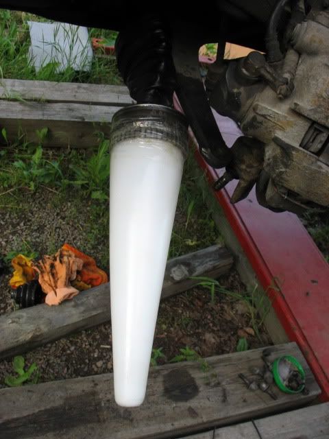

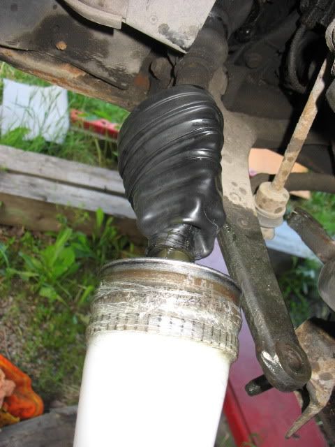

ViestiLähetetty: 02.05.2013 10:59
Tuota kartiota käytettäessä pitää käyttää myös tukevaa teippiä jolla kartion laajapää saadaan pysymään paikallaan ja samalla teipataan ABS:n hammastus koska se voi leikata kumin rikki.
http://i638.photobucket.com/albums/uu10 ... t_cone.jpg
Tässä kuvassa se on just vedetty yli ja kuten huomaat niin se piotää vetää alassuin ja sitten se vedetään oikein päin nivelen päälle.
http://i638.photobucket.com/albums/uu10 ... edetty.jpg
