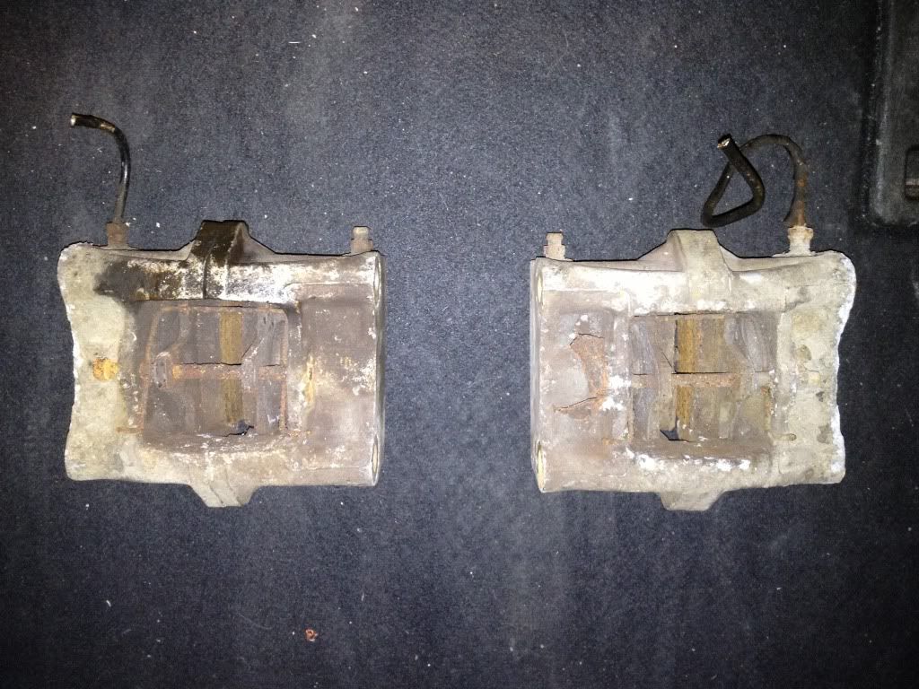

Voikohan näitä vekslata keskenään, jos hapettumat vaikuttavat jo satuloiden asentoon ?!
Ihan symmetrisiltä nuo näyttävät.

Voi vekslata eli ovat samat oikealla ja vasemmalla, ja lisäksi samat satulat on myös XM-mallissa.

Vekslaus on yksi hyvä tapa, mutta jos ei ihan mahdoton ole, niin puukolla, viilalla ja hiomapaperilla yms saa kyllä kuppaisesta pinnasta niin suoran, että satula toimii ongelmitta... saa sitten lisäaikaa siihen vekslaushetkeen ja kokonaiskäyttöaika pitenee edelleen :mrgreen:

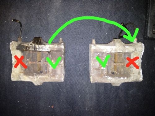

Näin minä olin huomaavinani, että kuvan satuloista saisi yhden ehjän satulan(eli 50% hyödynnettävissä :) ) Ainakin runkojen osalta, sisäosia en ole ehtinyt tarkistamaan, voihan se olla, että juuri niissä hyödynnettävissä osissa on syöpymää :lol:
Miksi ei kahta? Eikös jarruputken ja ilmausnipan voi vaihtaa keskenään?

Servicestäkin tuo selviää että takasatulat on molemmilla puolilla samat.

ei muuta kun pakkeli pois vaikka kiilapää vasaralla kilkuttelemalla ja kevyesti hiomalaikalla putsaten . siinä kaikki.
ja ristiin käyvät sujuvasti.

Tuo oikeanpuoleisin runko on hapettunut käyttökelvottomaksi, siksi
Oho, mitenkäs siihen on niin paha kuppa päässyt iskemään? Yleensähän noista hapettuu häiritsevästi vain se kiinnityspinta, josta tulee vekslauksessa ulkopinta.

Ei ole pulteille edes vastinpintoja jäljellä. Minulle se tarkoittaa roskistavaraa.
Nämä ovat siis varaosia, ei minun autosta.

Saisiko noista syöpyneistä satuloista talteen 2 ehjää puoliskoa, jos korvakkeet olisivat vielä ehjät. "Rupeaa rakennella" on yhtä oikein, kuin "alkaa rakentelemaan". Hyvä, kun huomattiin. :)

Eikös se tuosta kuvasta ilmene :shock: :lol:
Mikäli sisäosien suhteen ei ole yllätyksiä, niin yhden ehjän noista osista saa.
