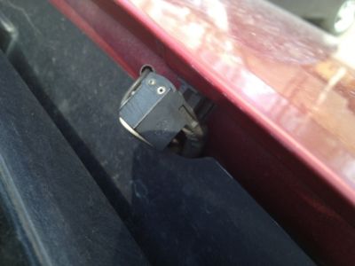

 Viestin otsikko: Xantian tuulilasipesusuutin
ViestiLähetetty: 11.05.2013 17:02
Mikäs hemmetin suutin tämä on? On vain apparin puolella moinen.
Onko lämmitin, vai antaako nestevirtauksesta jonkin herätteen pyyhkijöille?

Lämmitettävä suutin.

No, ompa viisasta laittaa vain yksi? Servicestä en edes löytänyt mokomaa :?:

Se on ihan normaali mallia, täytyy varmaan katsoa löytyykö piuhat. Mites nämä saavat herätevirtansa?

Olisko toinen joskus vaihdettu tavalliseen, ja piuha löytyy jostain läheltä?
Omaani vaihdoin juuri tavalliset suuttimet.

Joku korvannut rikkoontuneen lämmitettävän suuttimen sähköttömällä, kuten minäkin. En ole huomannut käytännössä mitään muuta eroa kuin hinnan. Tutkikaapa hinnoittelupolitiikkaa!

Nuo lämmitetyt suuttimet on yhdessä hommassa hyviä eli tuhoutumisessa. Kerran kun koukkaa lumiharjalla vesikourusta lumet pois niin suuttimet lähtee kyllä samalla. Tässä lienee syy miksi se toinen on jo vaihdettu tavalliseen malliin.

Piuhat löytyi näköjään myös toiselle, varaosanumeroa vielä kaipaillaan! Jos semmoista vielä löytyy?
Onko tietoa toiminnasta? Mikä anturi moisia ohjailee, vai onko se ihan peilien huurteenpoistoon kytketty?
Löytyykö samalla kiinnityksellä sumuttavat suuttimet?
En ole koskaan ymmärtänyt, miten lumiharjalla voi tuhota koko auton :shock:

7:n vuoden Xantia-omistajuuteni aikana en kyllä koskaan havainnut, että suuttimien lämmitys olisi toiminut. Saattoivat olla rikkikin, itse epäilin, ettei niitä karvalakkimallissa oltu mihinkään kytkettykään. Pidin yleensä nesteet sen verran vahvoina, että vettä tuli lasille silloin, kun suolaakin ajettiin tielle.

Kerran olin koikeilevani että takalasin lämmittimen kanssa samaan aikaan.

Lämmitettevä suutinpari: 96104869
Kylmä suutin: 6438A0

Juu, takalasinlämmittimen (ja peilien) kanssa lämpenee myös nuo suuttimet. Jokunen vuosi sitten katsoin hinnan tuolle lämmitettävälle versiolle, oli se yli 200 euroa hyvän matkaa.
