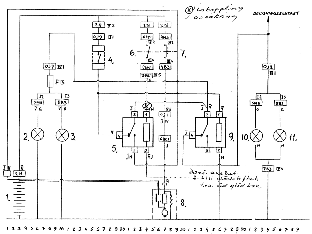

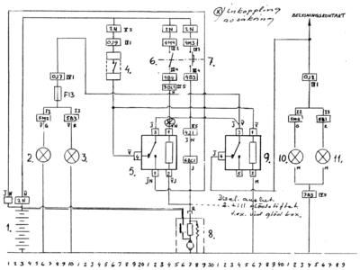

Afaik ei ole mitään etuvastuksia beksissä käytetty vaan ovat täysitehoiset.
Ja tässä beksin ruotsalaista valoautomatiikkakytkentää ihan nähtäväksi asti:
Halvljusautomatik1.png [ 63.17 KiB | Katsottu 3704 kertaa ]
Halvljusautomatik2.png [ 42.29 KiB | Katsottu 3704 kertaa ]

Välkkyvätkö sekä lyhkäset että parkit? Jos näin, niin veikkaan ensimmäiseksi varsinaista automatiikkarelettä (5). Jos taas pelkät lyhkäset, niin veikkaan automatiikan lyhkäset päältä kytkevää relettä (9). Voi toki olla muuallakin, releiden kannoilta mitatenhan se kyllä helposti selviää.
