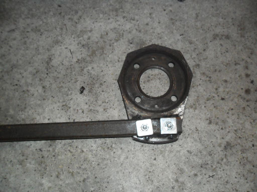

Tässä myöskin vinkki alapallon vaihdossa soveltuvaan työkaluun kun pitää saada vääntöä pyörännapaan alapalloniveltä auki ruuvatessa - nimenomaan kätevintä tuo rmattilan kuvaama konsti ison mutterin hitsaamisesta tuohon alapalloniveleen.
Jos ei ole ylimääräisiä vanteita tuohon pyörän navan kiinni pitämiseen niin tuon vois toteuttaa myös vanhalla jarrulevyllä. Takajarrulevy voisi olla kätevämpi ettei tarvitsisi rälläköidä vanhaa etulevyä sopivaksi kuten kuvassa. Ja kokemus tämäkin, että tuon muotoputken hitsaaminen jarrulevyn jämään kiinni ei toiminut - hitsisaumat kilahti heti irti kun vähän väänsi. Reikien poraaminen ja pultit toimi ihan hyvin tällä kerran kokeilulla.
Tämä työkalu vapaasti lainattavissa Akaan Viialassa. Yv eli tuo vasemmalla nimimerkin alla oleva "pm" toimii ja luen ne melkein päivittäin.

Itsellä itsetehty avain myös, oliskohan 41 tjsp 3/4" voimahylsystä rälläköity. Sillä aika kivuttomasti lähtenyt mutterimopolla auki, vaikkei edes lukituksiakaan aina "muistanut" aukaista :D Pitäisi vaan tehdä uusi, tällä kertaa koneistaen. Vaikka rälläkkäversio onkin ehjä ja monesti toimivaksi todettu, mutta saisi ehkä hiukan paremman näköisen ;)
