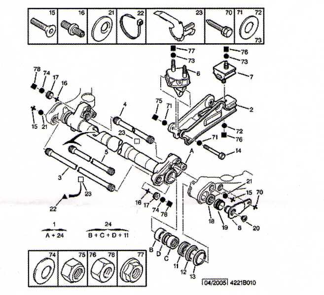

Kiitos linkistä ! Ei paljon eroa xsarasta tuo mutta kumminkin jonkun verran. Tästä Xsaran kuvasta saattas päätellä, että putkessa on se tyhjä tila, ennen vakaajatankoa.
Tiedoston kommentti: Taka-akselin kuva
xsara taka-akseli.jpg [ 53.87 KiB | Katsottu 24066 kertaa ]

Tosiaan tuon akselin kuvan perusteella näyttää, ettei putken sisällä ole muoviheloja, joista pitäisi porata läpi. Näin ollen riittäisi normaalin pituinen nippa. Ja tuubi vaseliiniä. Olenko ihan väärässä?
