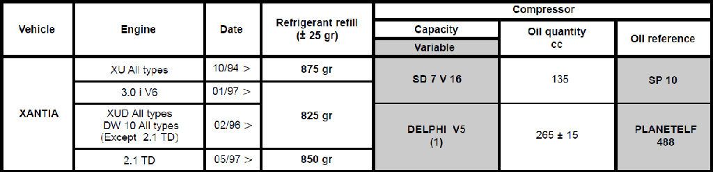

1.1 kg ainetta on liikaa, 825gr on oikea määrä.

Kas, eipä osunutkaan siläm tuohon. Toden totta 1,1 kg on liikaa, mutta oikea määrähän vaihtelee hieman malleittain. 875 g voisi olla tuohon oikeampi määrä kuitenkin.
Xantia_kylma.png [ 15.45 KiB | Katsottu 7475 kertaa ]

Hellan katalogi kertoi xantian täyttömäärien olevan 800g-1200g välillä useita vaihtoehtoja, pantiin saman verran kun tuli pois, eli 1100g. Voisko tuo "ylitäyttö" selittää kuumalla ilmalla toimimattomuuden? Ts laajeneeko kylmäaine lämmetessään järjestelmässä ulkoilman vaikutuksesta? Nyt on kuitenkin taas pari päivää pelittänyt kuin unelma, ongelmat siirtyivät kittilumottuun pakoputkeen. :lol:

eilen just täytettiin ilmastointi -00 sedan xantusta 720g tuli pois ja katalogeja selailun näytti 875g +/- 25g ni 900g laitettiin tilalle ku häipyyhän se siel kumminkin ja hyvin toimii nytkin..
