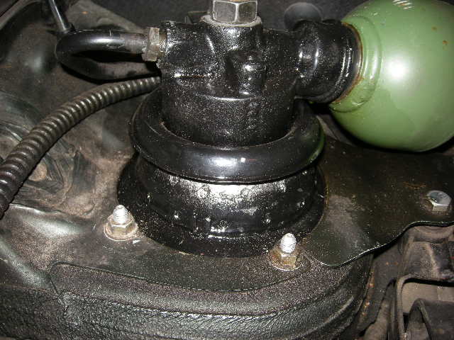

Tässä kuva Liettuassa väsätystä XM jousijalasta. Työ on vähän ruovin näköistä mutta toivottavasti kestää. ne antaa kahden vuoden takuun. Siinä näkyy niinkuin olisi kahdessa rivissä pistehitsausta

Jousisylinterin kirkas sisäputki on joko 22 tai 25 mm halkaisijaltaan. Minulla ainakin -92 bensakoneinen farkku hydractivella omasi pienemmät työmännät, ja -94 TD isommat 25 mm:n männät. Ylämutterin koossa on vastaava ero. Siis ilmeisesti koneen painon mukaan on tehdas valinnut sylinterit. Jos jollakulla on tarjota ehjiä jousen yläsatuloita, niin vasen 27 mm:n mutterilla, TAI oikea 24 mm mutterilla olisi hakusessa. Niin ja isolla hydractiven putkiliitoksella kumpainenkin.
