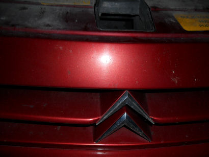

Piti käydä helposti hankkimassa paukkupullo väriä vaimon Xantian fiksailuun, mutta osoittautuipa vaikeaksi. Väriltään on punaruskea metallinhohto 1998 käyttöön otettu 1,8 16V Athena ja RP-numeron mukaan 10.6.1997 valmistunut.

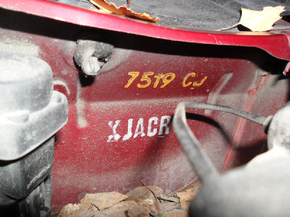

Koodit löytyi konehuoneesta tulipellistä apukuskin puolelta mutta tuo värikoodi on ensinnäkin vähän tulkinnan varainen eli vois kuvitella, että joku näistä: YJACR, XJACR, YIACR tai XIACR. Mutta oli sitten mikä tahansa noista niin en Googlella löydä mitään väriä, jossa olis edes ACR -kirjaimet. Onko mitään ideaa kenelläkään? Vai eikö tuo olekaan värikoodi? Ainakaan mistään ovipilarista ei mitään koodia löydy.

Mun arvaukseni soppaan on:
Colour/Year: ROUGE DENFER(1996/2000)
Colour Code: KJA
Tietysti runkonumerolla tuon voisi tarkistaa servicestä. Kai.

Värikoodin on juurikin kuin kaapelimies sanoi.
Eli: KJA

Ai niin - siis vielä:
Ei kyllä tullut mieleenkään tuosta konehuoneen koodista, että se eka kirjain vois olla vaikka K. Näin jälkeen päin vihjeitten kera sehän itse asiassa on ihan selvä K eikä Y tai X, jotka tuosta koitin tulkita :D

Kertoo koodin ainakin uudemmista. Esim oma C5:
PAINT TYPE: METALLIC PAINTWORK
BODY COLOUR: KSD - PETITPRE GREEN PAINT
Kolme ensimmäistä kirjainta ovat värikoodi, seuraavat kertovat muistaakseni lakan/maalin tyypin: metallihohto, helmiäinen, kirkas jne. CR tarkoittaa on helmiäislakkaa.
Ja koska kyse on ranskalaisesta valmistajasta, niin värin nimi vaihtelee joskus myös kielialueen tai jopa vuosimallin mukaan. Esim. KJA voi olla myös "Inferno Red". Xantian suosittu metallivihreä "Vert Vega" ERY, oli myöhemmin aavistuksen toisen sävyinen "Vert Vega" KQH, ja kummallekin löytyy myös nimi "Emerald Green"
