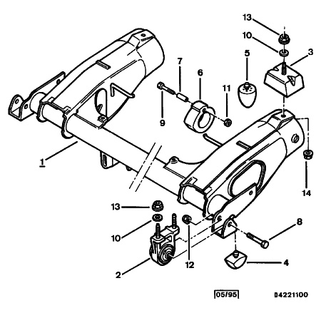

Otsikon mukaisesti kirjasi katsastussetä hylkäyspäätöksensä.
Yhdessä sitä auton alla katselimme, muttei kumpikaan osannut määritellä miten hankala paikka tuo on korjattavaksi.
Takakynkän laakereita olen kyllä uusinut, mutta tuollainen väljyys ei ole vielä missään bx:ssä tullut minua vastaan.
Eli kysymys kuuluu: mikä siellä akselin pään ja kynnykotelon välissä (tai jossain niillä main) pääsee väljistymään? Sekä millainen operaatio on odotettavissa?

Käsittääkseni kyse on niistä takakelkan kumityynyistä. Nyt on taas hirmu hyvä tulla kertomaan neuvoja, kun en ole BX:ään joutunut moisia vaihtamaan, mutta Xsaran tapauksessa homma oli hyvinkin helppo, eikä tuo kuvan perusteella näyttäisi BX:nkään tapauksessa olevan kovin paha homma.
d4221100.jpg [ 49.69 KiB | Katsottu 8916 kertaa ]
Nyt minulle vain heräsi muistikuva, että olikos se juuri tuo etummainen kumi, jota ei enää saa uutena..?

juu se on tuo osa2. Vaihto edellyttää taka-akselin irroitukse ainakin siltä puolen minkä vaihtaa en ole varma pitäää kö toista puolta irroittaa. Itse vaihdoin samalla kun oli taka-akseli kokonaan irti ja silloin maksoi muistaakseni noin.50egee kpl (02 tai 03)

Helan kaksi pulttia auki ja takakumityynyn pultti myös. Laita ensin tietysti tunkki akselin alle. Takatyynyn pultti on tavaratilassa teipillä peitetyssä poterossa (16 mm hylsy tarvitaan, mielellään pitkä selleianen) Helan pultit on turvavyön alakiinnikkeen paikkeilla sen kynnysmuovin alla. Sitten lasket akselin niin alas, että helan pultti tulee näkyviin ja sen saa irroitettua. Pitkä putket tulee tuosta kohtaa myös. Putkien metallikiinnikepelti on pinellä pultilla kiinni tuossa helassa, se kannattaisi irroittaa ennen akselin alaslaskua. Suuri riski on, että putket menee poikki, jos ovat huonokuntoisia. Pakari antaa sen verran perään ettei sitä tarvitse poistaa. Noilla paikkeilla on sitten helposti myös korroosiota.
Hela maksaa muuten marmoritiskillä 74 euroa kpl, Sitroselta saisi 50 euroon uuden ja Varaosamaailmassa olisi ollut 40 euroa. Motonetissa ei ole noita lainkaan.
Arvaa pitäisikö vaihtaa nuo omaan beksiin. Uusin kyllä pultin, kun se meni poikki. Hela oli kuitenkin käteenotettaessa selkeästi vaihtokuntoinen.

Nostellaas vanhaa ketjua. Huomasin tuossa kotiin ajellessa, jotta takakelkka siellä kolajaa perskules.
Onneksi osaa numero 2 on vielä hyvin saatavissa. Kuvasta ei selviä pultin koko, onko tiedossa?
Samalla voisi vaihtaa nuo takimmaiset kumityynyt(numero 3).
Mutta en löytänyt niille numeroa, onkohan niitä saatavilla jostain vielä? Vaikka luulisi tuon mallisten kestävän pitkäänkin?

95632593 droit= oikea
95632592 gauche= vasen
51.49.90 tommonen numero löytyi tuolle takatyynylle (C15)
