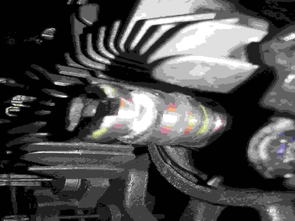

Laturi voitaneen julistaa kuolleeksi, palanutta elektroniikkaa löytynee latauksen säätimestä...
Tiedoston kommentti: Särki
laturi.jpg [ 98.26 KiB | Katsottu 8279 kertaa ]

Onneksi foorumille on tuo liitetiedostojen kokorajoitus sellainen, että mitään selvää ei lopputuloksesta saa. Kuva kuitenkin esittää hiilien vastinpintaa, josta on loppunut materiaali kesken.
DPD toimitti vähän käytetyn laturin englannista ovelle, nyt on taas latausta tarpeeksi...

Kyllä tänne ihan selkeitä kuvia saa laitettua, pakkailee ne kuvat vaan järkevästi. Isommat kuvathan kannattaa toki laittaa Citikka Gallerian puolelle. Liukurenkaatkin ovat usein vaihdettavissa, jos haluaa näpertää. Nykyisin uusien latureiden hinnat ovat kuitenkin niin alhaisia, että ei siinä oikein palkoille pääse.
