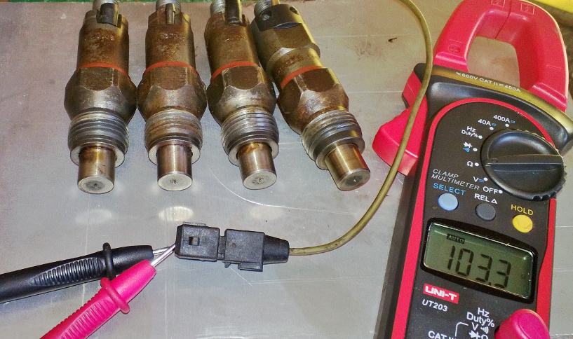

 Viestin otsikko: Re: XM 2.1 TD -98 käyntiongelma
ViestiLähetetty: 14.09.2013 19:23
Viestit: 1340
Visa-mies kirjoitti:
En älynny testata, enkä ny viitti kun on imu irti. Olisko Wesalla myydä tuota vai pidätö varalla? Merkki Lucas.
Ei ole tarvetta pitää varalla. Näyttääkö samoilta?
Kunnosta ja kilometreistä ei ole tietoa.
WP_20130914_003.jpg [ 91.8 KiB | Katsottu 19110 kertaa ]
ViestiLähetetty: 14.09.2013 20:16
Viestit: 156
Paikkakunta: Pohjois-Pohjanmaa
mulla on ehyt ja resu joten kävin mittaamassa, resussa ei minkaanlaista yhteyttä,ehyt näytti 100-500ohmin väliä vaihtelikokoajan.
