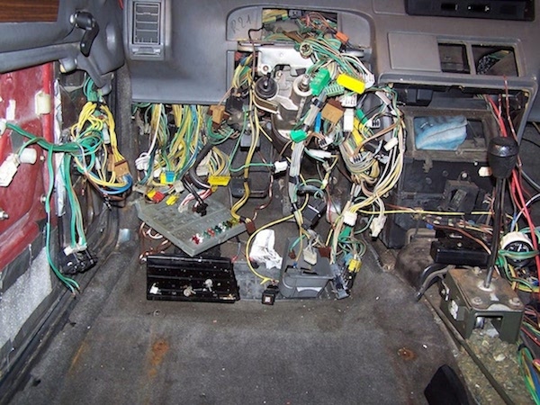

tuossa edellähän kuvattiin mittariston irroitus 8-) mittariston "pohja" on parilla m8 pultilla / mutterilla kiinni ratti-akselin päällä...
jos koko kojelaudan, siis se, jossa on lämmityslaitteeen kanavat ym. kiinni, niin se on koriin pultattu vielä 4:llä pultilla / mutterilla, päimmäiset löytyy sulakerasian kautta sen yläpuolelta m6 mutteri , samoin hanskalokeron sivusta, taisin ottaa ensin koko lokeron irti. sitten 2 kpl. konehuoneen puolelta, varapyörän takaa ja lämmityslaitteen ilmanoton takaa, taisi joutua ottamaan tuulilasin pyyhinkoneistonkin pois tieltä... ja ratti-akselinkin taisi otattaa irti., tietty keskikonsoli tarttee purkaa pois.
olikohan vielä keskikonsolinkin puolella m6 mutterit, siis samalla tasolla kuin hanskalokeron ja sulakerasiankin sivuilla olevat... sitten kannattaa vielä ottaa kojelaudan päissä olevat tuuletusritilät pois (lähtee vetämällä, jousipinteillä kiinni) ettei siellä ole kanssa m6 mutterit...

Mites ton rattiakselin saa helpoiten purettua? Tarkoitus oli että tekniikan purku odottaisi kevättä ja vain sisusta purkaantuisi homehtumasta, mutta näköjään tämä lähtee taas käsistä :)

kun pääset tähän vaiheeseen:
100_1642-2.jpg [ 114.86 KiB | Katsottu 12899 kertaa ]
(lisää kuvia: http://www.citikka.info/gallery/Users/cxtb2/UA/100_1645 )
niin 4 kpl kiinnitysmuttereita löytyy ratti-akselin yläpuolelta / sivuilta, sitten pitää tietty irroittaa venttiilipöydästä hydeputket konehuonenn puolelta, ja ristinivel samoin.
