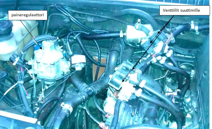

Onkos kellään kaasulla käyvää Citikkaa? Tutustuin vkonloppuna kaasutettuun Range Roveriin. Se näytti pelottavan helpolta ja kohtuullisen hintaiselta. Asennetaan tankki (menetetään tavaratila), paineenalennin (joka on jäähyvesilämmitteinen), ylimääräiset kaasusuuttimet joihin ohjaus ryöstetään orkkissuuttimilta + oma ECU kaasulle. Lambda kuvernööraa kaasun syöttösuuttimia koska signaali otetaan orkkiksesta suutinjohtosarjasta. Lopputulos on että koko kosla on sitten bi-fuel.

Oheisessa kuvassa on kaverini Rangen pellin alta kuva: RH cyl bank eli RH kansi 4.0 V8 koneessa. Kuvassa ei näy itse suuttimet mutta, ne ovat vain simppelit messinkihylsyt jotka ovat kierteellä imusarjassa. Kaasuventtiilit suuttimille saavat ohjauksen suoraan orkkisbensasuutinten johdoista.
Regulaattorille on järjetetty lämmitys haaroittamalla moottorin jäähyveden lämmityskierto.
Capture_range.JPG [ 85.89 KiB | Katsottu 16329 kertaa ]
