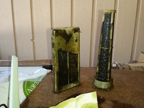

Ja monet ovat sitä mieltä, ettei liemiä tarvitse vaihtaa... Jos ette viitsi vaihtaa liemiä niin peskää edes ne suodattimet. Tällaiset löysin yhdestä omasta hyvin huolletusta viimeisestä hankinnastani :x Ostaessa olin katsonut vain liemien väriä, en suodattimia :oops:
Itse olen käyttänyt löpöä LHM:n seassa ennen liemien vaihtoa muutaman päivän, ehkä viikon. Juttua yhdestä liemien vaihdosta löytyy tuolta: http://www.sitruunapatonki.fi/forum/viewtopic.php?f=9&t=13508&p=130663&hilit=+pietug+lhm#p130663
LHM-suodatin4.jpg [ 74.26 KiB | Katsottu 16336 kertaa ]

Olen kokeillut seuraavia sekoitussuhteita:
- 2 litraa löpöä ja loput ennestään paljussa ollutta wanhaa lehmää, tällä ajoin muutaman päivän ilman ongelmia. Ja liejua kyllä irtosi reilusti...
- Pelkkää löpöä ja kone käyntiin, jousitusjumppaa ääriasennosta toiseen 20-30 minuuttia, ratin veivausta laidasta laitaan ja jarrujen ilmaus jonka jälkeen kaikki liemet vaihtoon. Sitten olen kokeillut tätä myös yön yli seisottamisen kera ja uudet jumpat aamulla jonka jälkeen liemet vaihtoon. Tällä systeemillä sain lyhyen ajan sisällä pestä suodattimet kaksi kertaa, roskaa kun tuppasi irtoamaan vielä liemien vaihdon jälkeenkin, ja paljon.
Nykyisin pesen suodattimet pari kertaa vuodessa.
