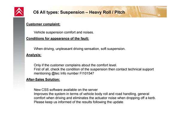

Tuota aloitusviestiä olisikin pitänyt hieman täydentää, nimittäin ei minunkaan autolle Vehon järjestelmä aluksi näyttänyt että päivitystä olisi edes olemassa, piti olla mukana printattuna tuo liitekuvan mukainen lappu (ladattavissa C6owners foorumilta) siinä on joku info number jolla päivitystä haetaan Citroenin systeemeistä. Ajattelin vaan että kun laitan viestiin suoraan nuo koodit niin ei kenenkään tarttisi enää printtailla ... :roll:

Otin nuo koodit saamastani Veho Koivuhaan kuitista/työselosteesta, en tiedä miten ne mahdollisesti poikkeaa vuosimalleittain/autokohtaisesti...luulin että ovat ns. viralliset koodit.
pdf_operators_with_code_specific_for_level_3.jpg [ 57.66 KiB | Katsottu 8654 kertaa ]
