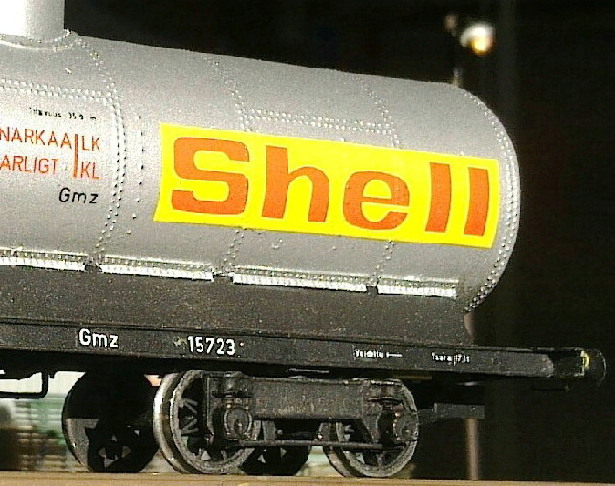

Vähän tähän lisää: Kuvassa Gmz- säiliövaunun tarkka pienoismalli. Säiliö on fiinimmän 3-D tulostuksen resiinivalukopio. Vaunun runko uushopeata, myös muut osat, valkometalliakin, telit Ms-valua. Tässä omassa mallissa fillarit kuten aidot tähtipinnapyörät, pyöränkehät terästä, laipat RP-25. Vaunurakennussarja on kotimaista (Mestarimallit) tuotantoa, ehkä vielä myynnissä ainakin Rautatiemuseolla.
Kuvan tarkkuus kärsi vaatimattomasta pikselimäärästä.
