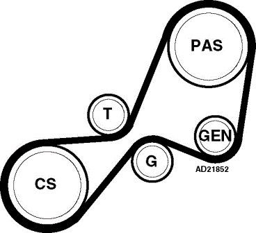

olisko kellään kuvaa laittaa miten laturin remmi kulkee siimapyörissä? :D
 Viestin otsikko: Re: 1.8 16v c5 laturinhihna
ViestiLähetetty: 25.12.2013 18:21
Viestit: 2843
Tossa.

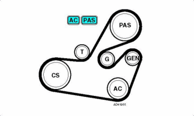

ai niin mulla on ac kompurakin.
ViestiLähetetty: 25.12.2013 19:45
Viestit: 2843
Sitten tää...
