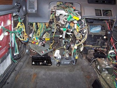

kun pääset tähän vaiheeseen: Liitteet:
100_1642-2.jpg [ 114.86 KiB | Katsottu 12894 kertaa ]
(lisää kuvia: http://www.citikka.info/gallery/Users/cxtb2/UA/100_1645 ) niin 4 kpl kiinnitysmuttereita löytyy ratti-akselin yläpuolelta / sivuilta, sitten pitää tietty irroittaa venttiilipöydästä hydeputket konehuonenn puolelta, ja ristinivel samoin.
